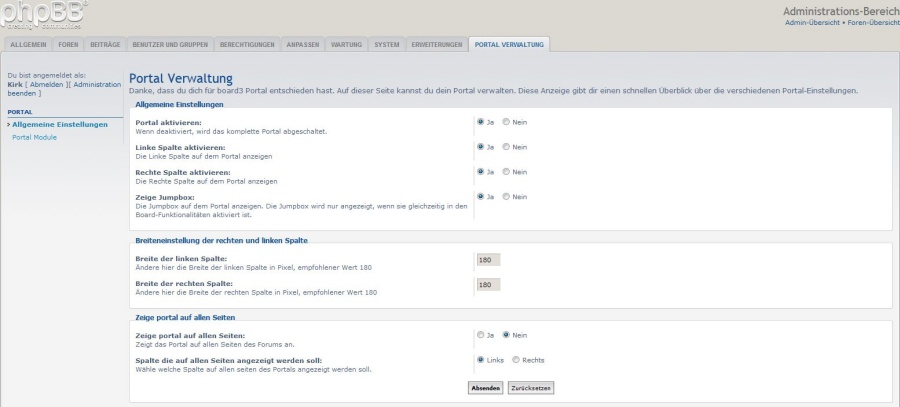

Du meinst bestimmt das hier, dies ist zwar für die 2.0er Version, funktioniert aber unter 3.2.0 ohne Probleme.
Kontrolliere nochmal ob du alles korrekt wie archivar beschrieben hat, angelegt hast.
So sieht es dann aus:
