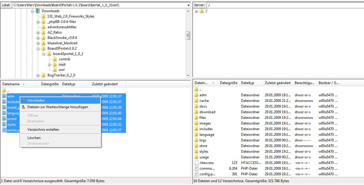

Board3 Portal Dateien richtig hochladen
Post by Kevin »
Öffne ein FTP Programm wie z.B. Filezilla und baue eine Verbindung zu deiner Seite auf. Begebe dich zu dem Punkt an dem dein phpBB3 installiert ist. Im linken Teil von Filezilla öffnest du den root-Ordner des Board3 Packets. Das sieht dann so aus:
Alles markieren und danach einfach hochladen:
Jetzt musst du nur noch die Dateien von deinem Forum herunterladen, wie in der install.xml bearbeiten, und wieder hochladen (natürlich dann überschreiben).
Wie schon in der KB erwähnt, davor ein Backup machen.
