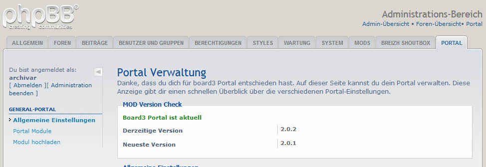

Hallöchen.
Ich würde gerne das Portal als einzelnen Reiter in meinem ACp erscheinen lassen, und nicht als Unterpunkt bei den Modulen.
Ich muss da erst etwas ausholen, denn es ist nicht so einfach zu verstehen was ich meine.
Ich habe testweise die Module verschoben. Konkret das Modul "Portal", als Reiter. Also in den Einstellungen "ohne übergeordnete Kategorie" angeklickt.
Daraufhin erscheint dann auch der Reiter Portal in der obersten Reihe.
Aber leider funktioniert das nicht, denn es gibt zwei Arten von Kategorien. Deswegen ist die Reihenfolge Kategorie/Kategorie/Modul einzuhalten.
Die eine Art von Kategorie, die als oberste stehen kann, ist bei den Modulen immer mit einem _cat_ gekennzeichnet.
Also der Reiter Mods heißt ACP_CAT_DOT_MODS und kann oben stehen als Reiter. Er zeigt dann links die Menupunkte, und rechts den Inhalt der Menus. So wie in einem Frameset. Er gehört also zur obersten Kategorie.
Eins der Module darin ist der Menupunkt Portal. Er heißt ACP_PORTAL. Ihm fehlt die Möglichkeit der obersten Kategorie, und gehört deshalb zur zweiten Kategorie. Er hat dann die Unterpunkte die Module Portal Mule, Einstellungen, Modul hochladen.
Wenn ich jetzt diese Kategorie Portal so einstelle, dass sie keine übergeordnete Kategorie mehr hat, dann verliert sie ihre Unterpunkte, und zeigt nur noch das oberste ihrer Module an. Der Rest ist weg.
Ich bin also nicht wirklich frei im verschieben meiner Menus im ACP. Nun muss es aber gehen, denn ich habe auch noch so ein Forum, als Forum bei Siteboard.de, die gerade schließen. Ich komme da nur nicht an die Dateien, um festzustellen, wie ich dem Portal beibringe als oberste Kategorie als Reiter zu funktionieren. Ich habe das mehrfach probiert, andere Admins auch, und wir kriegen es nicht hin. Sobald das Portal (oder eine andere Kategorie ohne _cat_) verliert es seine Funktion.
Was also muss ich tun um das hinzubekommen? Ich steh da etwas auf dem Schlauch gerade. ;-)

Posts: 1959
Re: Portal als Reiter im ACP
1.) Admin-Übersicht
2.) System
3.) Modul-Konfiguration-->Administrations-Bereich
4.) Neues Modul erstellen:
4.1.) Gib dort ein: Portal Verwaltung
4.2.) Modul-Typ: Kategorie
4.3.) Übergeordnet: Kein übergeordnetes Modul
4.4.) Modul aktiviert: Ja
4.5.) Absenden
5.) Modul-Konfiguration:
6.) Klicke dort auf "Portal Verwaltung"
6.1.) Neues Modul erstellen:
6.2.) Gib dort ein: ACP_PORTAL
6.3.) Modul-Typ: Kategorie
6.4.) Übergeordnet: Portal Verwaltung
6.5.) Modul aktiviert: Ja
6.6.) Absenden
7.) Klicke dort auf "Portal"
7.1.) Modul hinzufügen: Allgemeine Einstellungen
7.2.) Modul hinzufügen: Portal Module
7.3.) Modul hinzufügen: Modul hochladen
8.) Aktiviere die Module
