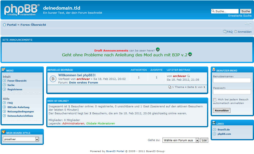

- Posts: 1963
Re: ACP Announcement Centre wird im Portal nicht angezeigt
Geht ohne Probleme nach Anleitung des Mod auch mit B3P v.2.
Und auch mit abgestellten phpBB-Menü im Portal!
An den Portal-Dateien musst Du wegen des Mod nicht rumfummeln. Es liegt an dir wo Du in der overall_header.html des Style den Code richtig einfügst.
Eventuell liest Du dir mal diesen Beitrag durch: Fehler bei update_106_to_200b1
<!-- INCLUDE announcement_centre.html -->
