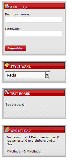

Das Forum als solches, auch alle eingebauten MOD´s, funktionieren soweit und zeigen auch richtig an, bis auf eine Kleinigkeit in der Portalansicht.
Sämtliche Überschriften in den Boxen: "Menü, Geburtstage, Uhr...." also die in den kleinen Headern der Boxen, werden nicht angezeigt. Auch nur in den Boxen links und rechts.
Über den Link zum Forum, ist auf der rechten Seite der Block mit dem Styleumschalter. Dort bitte einfach auf Bluesilver gehen und man kann sehen was ich meine.
Hat vielleicht jemand einen Tip wo ich suchen muss? Ich hab ja leider nichts gefunden und in den einzelnen Dateien würde ich mich verlieren da ich ja nicht einmal weiss wonach ich suchen muss, geschweige was denn da drin stehen müsste.
Bislang war ich auch der Meinung, das mit dem Theme-Verzeichnis auch nur die Grafischen Komponenten geändert werden. Dem scheint denn ja wohl nicht so...

Hab das Thema mal in den "Styles Support" verschoben.Michel_61 wrote: Link zu Deinem Forum: http://www.fj-europatreff.eu
Möglicherweise solltest Du noch die _block_config.html für den Style anpassen.

Hallo, Danke für verschieben in den richtigen Thread, und auch für den Hinweis auf die _block_config.html
Ich hab den code hier mal reingestellt, so richtig erschliesst sich mir nicht was daran geändert werden müsste.
Ich nehme mal an das die rot markierten Stellen die Änderungen wären. Das ist aber noch original so geblieben und funktioniert mit prosilver einwandfrei.
Bei dem neuen Style sind ja auch nur der Ordner "theme" mit allen inhalten neu einkopiert und um die eingebauten MOD´s erweitert.
Gruß, Micha

Nimm mal die _block_config.html für den Style:
Diese sollte auch mit prosilver laufen.

Also bei mir funktioniert es nicht mit dem Style REDS und dem Code aus dem Vorposting

Mit der _block_config.html funktioniert es jetzt bei mir...
