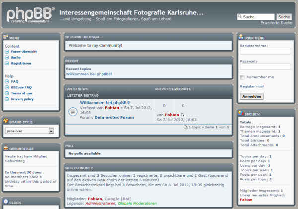

phpBB3 Webserver installiert, Style Prosilver_SE installiert, Portal 2.0.0 installiert. Es scheint alles soweit zu funktionieren, nur die Darstellung stimmt nicht ganz. Es fehlen die Border um die einzelnen Boxen: http://root.fabianschuett.de/phpBB3/portal.php
Alle Schritte mehrmals wiederholt, Problem besteht leider nach wie vor.
Hallo Community,
Kennt jemand das Problem oder kann es lokaliseren? Habe schon viel in Foren gesucht und probiert, leider ohne Erfolg.
Danke euch im Voraus!
Fabian

Ok, soweit erledigt. Noch keine äuffällige Änderung... http://root.fabianschuett.de/phpBB3/portal.php?style=2

Die sind doch da:Fabian_81 wrote:nur die Darstellung stimmt nicht ganz. Es fehlen die Border um die einzelnen Boxen: http://root.fabianschuett.de/phpBB3/portal.php
Du meinst den Hintergrund?!
Das ist was anderes als das was Du geschrieben hattest.
Überprüfe mal die overall_header.html da hast Du das hier gelöscht:
<div class="border-left">
<div class="border-right">
<div class="border-top">
<div class="border-top-left">
<div class="border-top-right">
<div class="inside" style="direction: {S_CONTENT_DIRECTION};">
<div class="border-bottom"><span><span></span></span></div>
</div></div></div></div></div>
